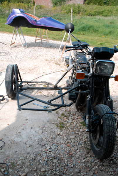

Pour commencer, dépose de toutes les pièces qui seront à peindre dont le panier.
Mise à nu du panier
Petit mise en bouche du boulo qu'il va y avoir à faire en résine et généralement c'est en démontant que les suprises aparaissent

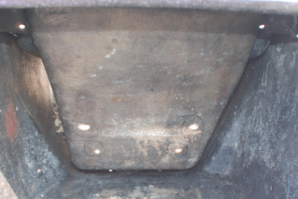

Le coffre.
Il y à quelque petit trous, qui a mon avis apartienne à l'ancienne sellerie quoi mais je vais les rebouches et rendre étanche le coffre avec de la résine, car actuelment si il pleu dans le side, sa va direct dans le coffre grace à un ingénieux système de goutière Suspect Paf!
A fermer ici
Après 1h30 de ponçage... et j'ai pas fini! j'ai encore le dessous et l'intérieur victoire
Bon même si je doit le remoté t'elle quel, je serais déjà heureux, car ont ne vois plus cette horrible peinture viollette et rose Ange Laughing

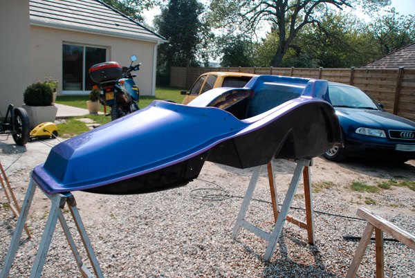

Mon père ma dit la même chose super mais également pour le l'apret, prendre dans le rayon marine, vu que le panier est tous en fibre (même base que les bateaux). D'ailleur, c'est lui qui va sens occuper, il à plus l'abitude que moi à travailler la résine vert
Aujourd'hui sa à été journée ponçage et je n'ai pas encore fini, encore le garde boue, le réservoir, les caches latéreaux et un peu sur le coffre... J'ai perdu du temps à bien décaper l'intérieur afin d'enlever toute les résidu de moquette vu qu'il y avait encore les reste de la moquette d'origine Rolling Eyes
MessageSujet: Re: Restauration 1100XS & jeaniel Lynx   Sam Mai 28 2011, 10:52
Non pas encore, nous somme à 4 jours de la rencontre te il est toujour pas peint et encore en pièces détacher victoire Sa fait deux fois que je refais la peinture car elle fait peau d'orange a chaque fois, demain je refait un voile dessus et si le résultat est toujour pareil, il restera comme çà pour l'été. Je pense que le problême vient de la peinture, car je l'ai peint dehors et sa à fait peau d'orange et en plus j'ai eu la visite d'une famille de moustiques qui est passer me voir vers la fin 7846: , j'ai du coup construit une cabine de peinture pour le peindre une deuxieme fois et rebelotte, et ce, malgrès une bonne température et un bon dosage peinture diluant Paf!
En plus je n'ai plus le temps, je bosse Lundi Mardi Mercredi... donc il faut que face la peinture et remonté l'ensemble pour demain soir au plus tard victoire
Si tu a fait du polyester, il est peut-être pas assez sec d'où ton problème de peau d'orange quoi
Même avec un aspect sec il continu à polymériser Crying or Very sad

Je ne pense pas, mon père en à parler à un ami carrosier peintre tout à l'heure et d'après lui le problême peu venir de la peinture qui ne serais pas compatible avec la résine. D'après lui, sur de la résine il faut peindre en cabine et chauffer aussitôt à 80°C pour tendre la peinture. Mais je me pose la question pour l'apret quoi était il bien compatible avec la peinture :7496 Car si c'était la résine, sa ne l'aurrais pas fait sur le réservoir?
J'ai fini de remonter la moto, plus que le side, mais avant je vais refaire un voile dessus à basse préssion pour le rendre mat. :

oups oui attention a la compatibiliter des appret et de la peinture de finition Suspect car la plupart des peinture sont a l'eau aujoud'hui alors que les resine reste bi-composante Paf! beaucoup de carrosier ont eu ce soucis nul
